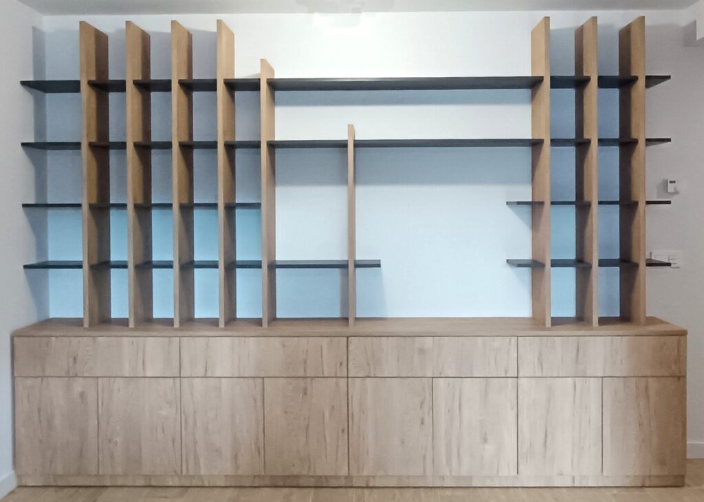

Recibida la propuesta por parte de un cliente que se persono en la oficina técnica de Acercamadera con una de las fotagrafías del artículo precedente, se paso a realizar un estudio que hiciera viable el proyecto. Se realizó las oportunas mediciones de la estancia donde se ubicaría el mueble finalmente y con todo ello se preparo un estudio minucioso y al detalle
Las premisas eran en la zona de estantes hacerlos de una única pieza tanto los verticales como los horizontales, sin usar tornillería ninguna quedando completamente encastrados y soportados unos con otros sus elementos y en la zona de armarios no mostrar tirador alguno ni en puertas ni cajones
     Se aprecia perfectamente que los elementos de los estantes están realizados en una única pieza cada uno de ellos

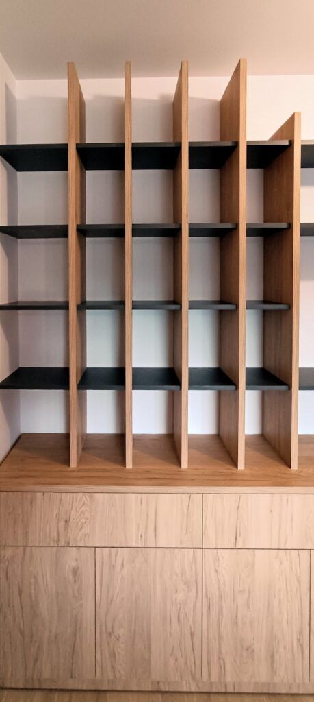

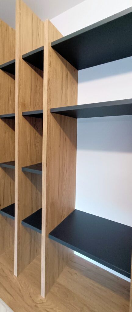

Para el primer punto se realizó un corte con CNC con una precisión de céntesima de milímetro que hiciera posible el encastre en machiembrado y que cumpliera con evitar al deformación posterior por comprensión y no presentara holguras entre los elementos, consiguiendolo con una buena estrategia de corte, vease lo comentado en la imagenmostrada

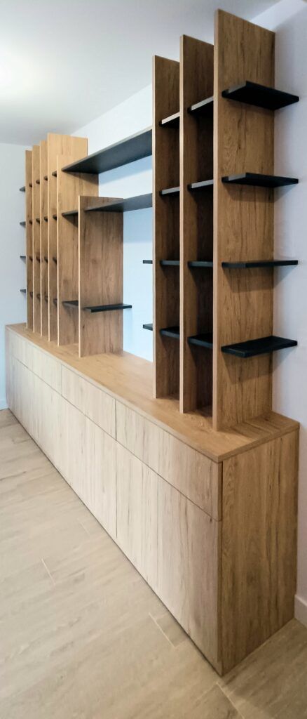

Para el segundo punto se usaron guías de alta calidad del tipo PUSH, pudiendo abrir prefectamente cajones y puertas, quedando un frente perfecto como se puede apreciar en la imagen de la derecha

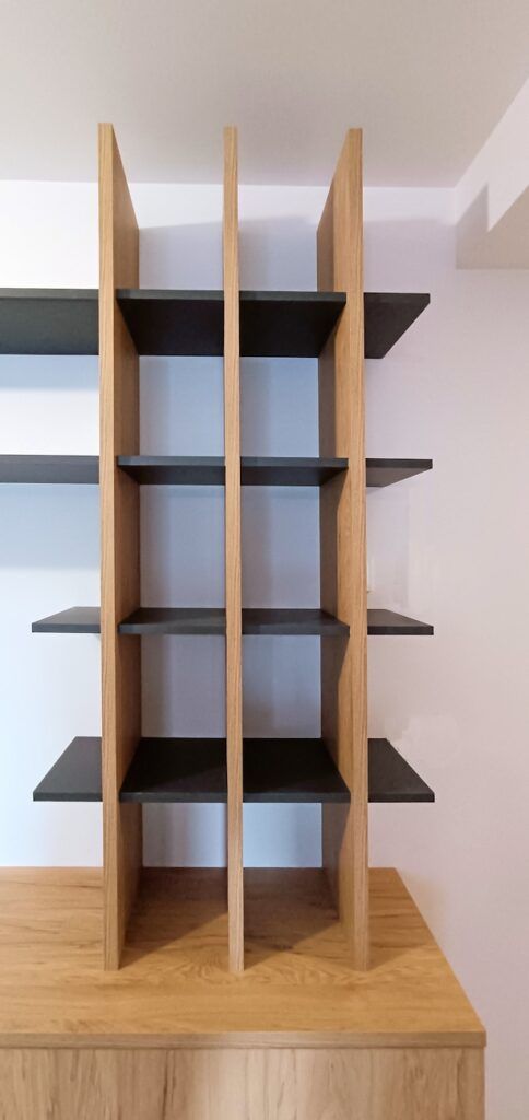

De la serie Ultramate, que ofrece una terminación lisa y delicada al tacto, se eligió para los elementos horizontales el color Antrachite y de la serie Hickory, la calidad Nature, para los paramentos verticales

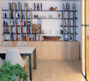

Quedando finalmente el proyecto instalado en casa del cliente con tal pulcritud y exactitud que solo han hecho falta dos pequeñas escuadras ocultas para sujetar esta librería de unos 3200 x 2400 mm a una pared de pladur
Finalmente les ofrecemos un portfolio del mueble instalado e invitamos a proponernos cualquier proyecto, que lleve en mente y que por lo particular o complejo no lo puede encontrar o en el mercado del mueble confeccionado, ni quiere desembolsar los precios que del mobiliario a medida puedan pedirle. Traiganos su idea, y juntos la haremos realidad, le esperamos en Acercamadera
