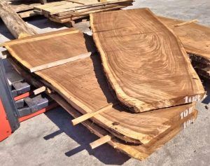

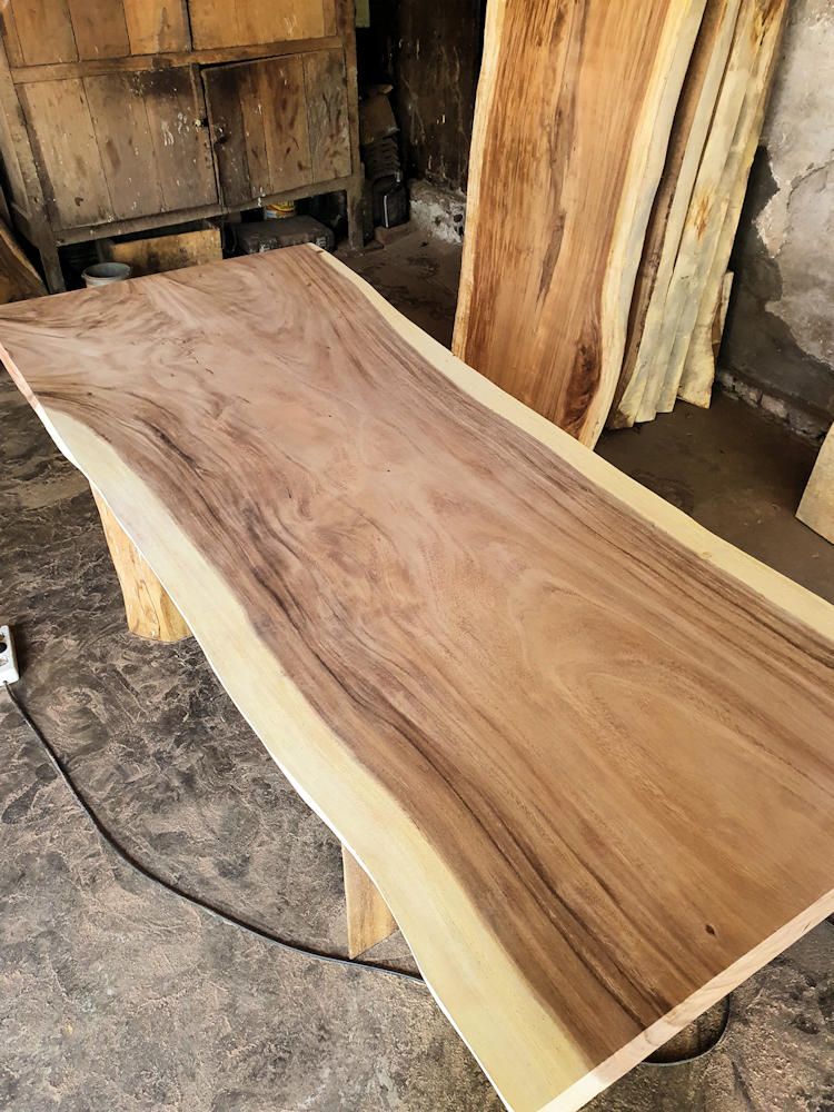

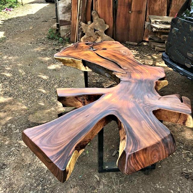

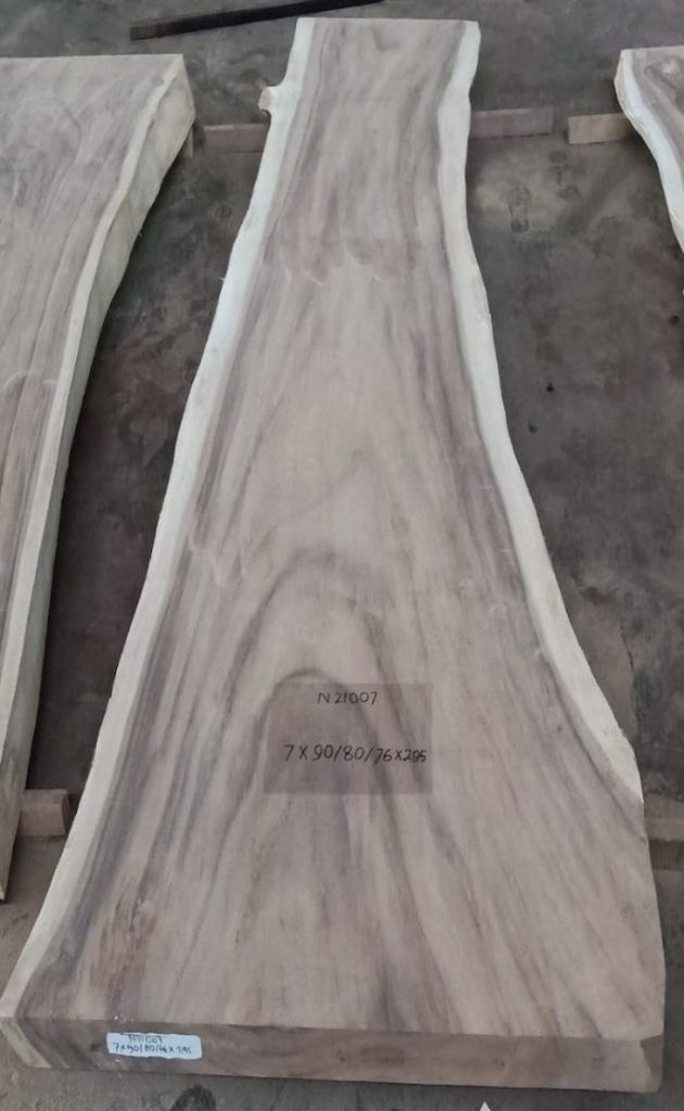

Acercamadra se complace en presentar la madera de SUAR, en formato de tablero de una pieza, tratada en hornos de secado, barnizadas al natural, con albura blanca en los extremos y patas de madera pintadas en negro; en grosores de 70, 80 o 100 mm, en anchuras de 700, 800, 900, o 1000 mm y con longitudes desde metro y medio 1600 mm  a tres metros 3150 mm.
Al ser un producto natural y muy singular, consultar previamente disponibilidad medidas y precios, ya que su peculiar atractivo es la forma natural de las piezas, siendo una de las especies madereras más versátiles que podemos encontrar
Su características más diferenciadora, que es una madera dura y duradera, con tonalidades que van desde el color amarillo del exterior hasta los colores marrones del interior.
Cabe destacar también, que la madera de Suar, tiene grano cruzado, lo que hace que sea una madera robusta, a la vez que crea unos diseños muy característicos que hacen que cada elemento fabricado con este material sea único e inimitable.
Su estética y belleza hace que sea una especie muy demandada para la fabricación de mobiliario, sobre todo de tablones de madera grande para fabricar mesas, caeceros, mesas exterior, encimeras; y todo una sin fín de piezas que la imaginación nos dicte en una única pieza.

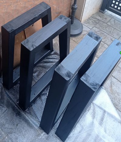

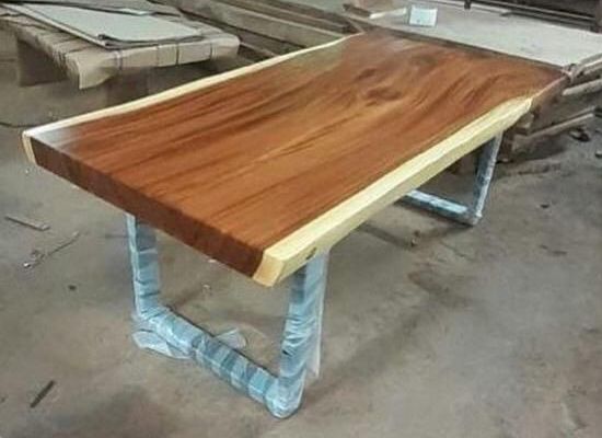

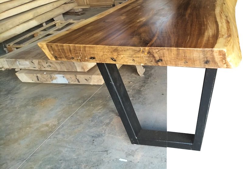

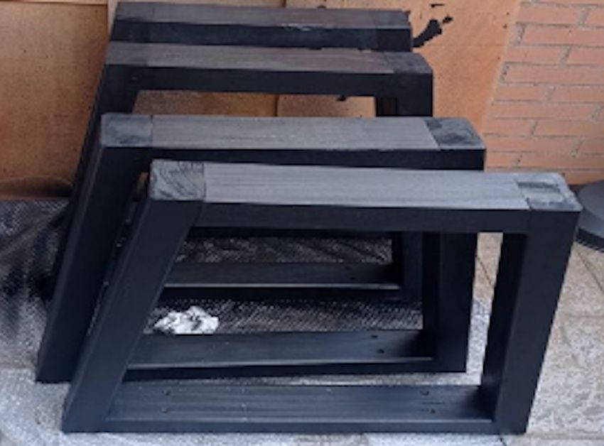

En caso de elegir convertir una de estas joyas únicas,  en mesa de reuniones o en el calor de su hogar, se presentan calzadas como hemos indicado anterioremente con sendas patas de madera maciza y lacadas en negro, como observará en el siguiente muestrario de imágenes
