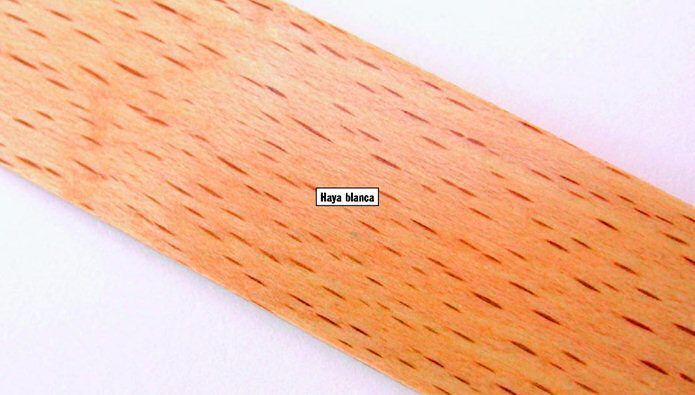

haya01La fibra es recta, grano fino. La albura no tiene diferencia del duramen.
 Los vasos de otoño son más finos que los de primavera. Se seca lentamente y tienen gran contracción; por su contracción se le suele dar un tratamiento, por la cual es muy conocida, este es la vaporización, con el cual se logra liberar las grandes tensiones internas, y hacerla mas dúctil, maleable y fácil de trabajar.
Este tratamiento la torna con un bello rosado, más intenso, dándole un aspecto que puede recordarnos al maple, el resultado final es el haya vaporizada, que no es otra madera diferente al haya normal y corriente de nuestros bosques.
Desde ACERCAMADERA se comercializan las dos clases, para diferenciar el haya propiamente dicha de la vaporizada, a la primera le llamamos haya blanca, por su aspecto final mas blanquecino.
El aserrado del haya blanca es mas complicado que el del haya vaporizada debido a su vaporización, ya que recordemos esta especie tiene una gran contracción.
El mecanizado, encolado y acabado, no presenta especial dificultad.
