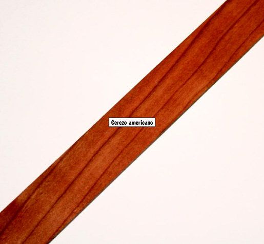

Cerezo americano
Dureza: Blanda
cerezoFibra recta, grano fino. Duramen rojizo, albura rosada, se contrae con facilidad.
De procedencia Norteamericana en ACERCAMADERA siempre se comercializa esta variedad genérica.
