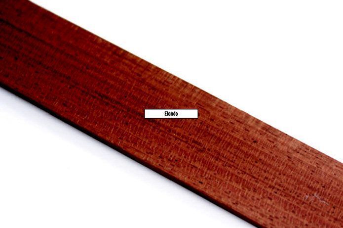

Elondo
Dureza: Bastante Dura
elondoDe grano grueso la fibra generalmente es muy entrelazada, cuando esta expuesta a la luz adquiere un tono oscuro muy similar a la Teca, de procedencia africana
El mecanizado presenta algunas dificultades debido principalmente a su fibra entrelazada de gran dureza. Por lo que para el taladrado y el clavado se recomienda taladros previos. Es una madera de gran resistencia a los xilófagos marinos.
