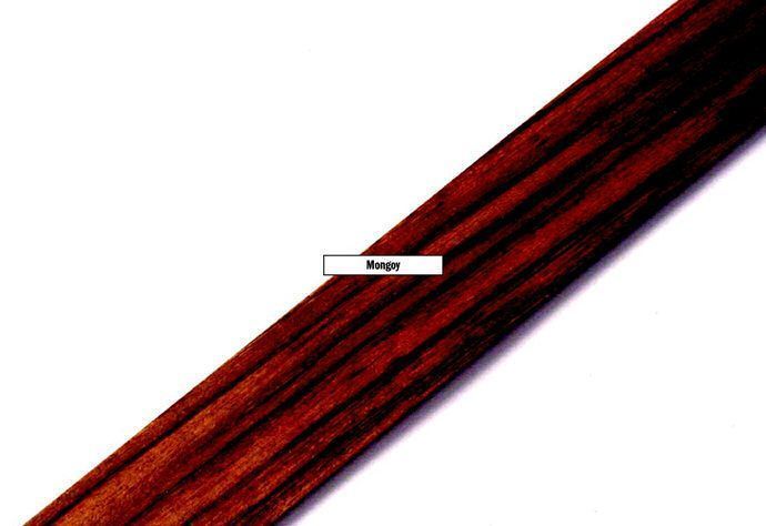

Mongoy
mongoyDe procedencia africana tiene bonitas vetas negras que son sin duda una de sus cualidades a primera vista más destacables. El grano es fino y como tal susceptible de pulimento. Es una madera de gran durabilidad y tenacidad que puede sustituir en algunas ocasiones a maderas tan resistentes a los agentes químicos como la teca o la pachyloba, como dato curioso, comparte cualidades con estas últimas como por Ej. su compatibilidad con el rozamiento.
