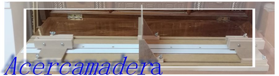

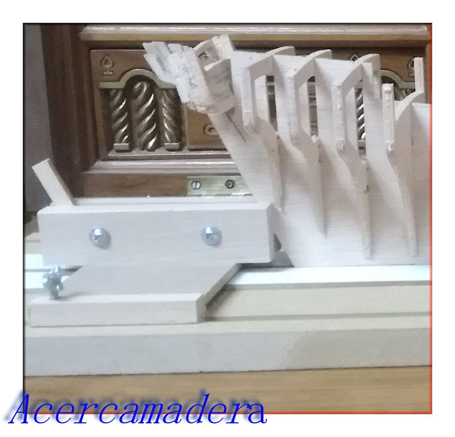

Recientemente Acercamadera a petición de su clientela, ha desarrollado un picadero para modelismo naval, que sirve tanto para el modelismo en enramada como el de falsas cuadernas. Colocar sobre el conjunto de Quilla, Roda y Codaste, las cuadernas debidamente alineadas en altura como en profundidad, buscando el paralelismo de las mismas con las anteriores y posteriores, es una tarea que de no realizarse apropiadamente puede afear el resultado de nuestros modelos o desgraciarlos irreversiblemente. Más aún en modelos mas complejos con varias decenas de cuadernas.

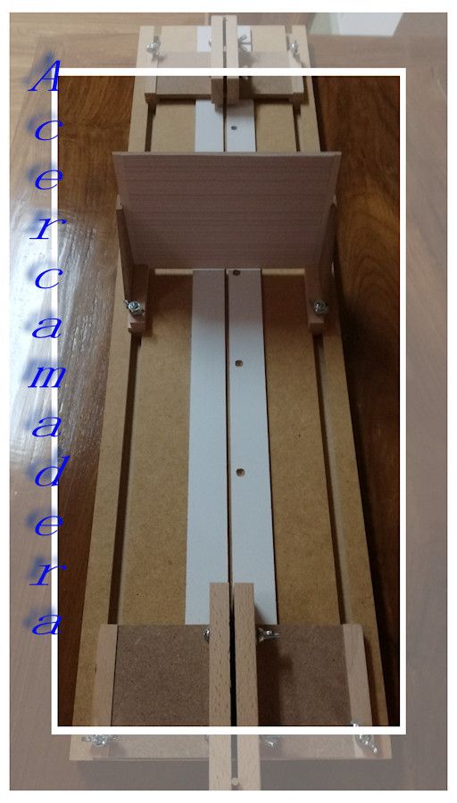

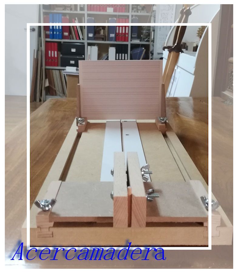

El conjunto consta de una mesa soporte con railes en paralelo, diseño propio de Acercamadera, por donde discurre unas piezas que llamaremos pies y que por parejas sujetarán los tres bloques siguientes
  • Pique de Proa
  • Nivel de altura y fondo
  • Pique de Popa
pica popa alzado 01 nivel pica proa alzado

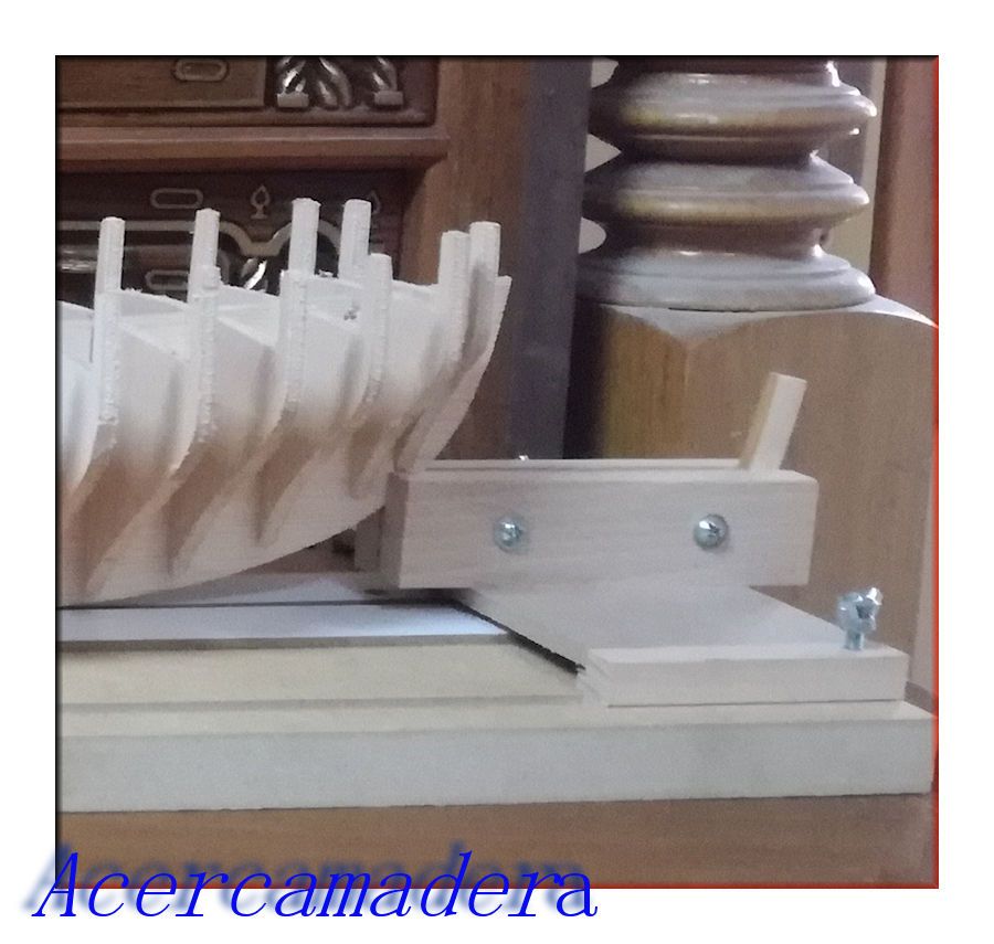

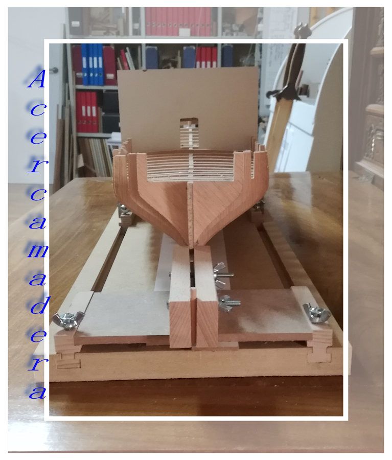

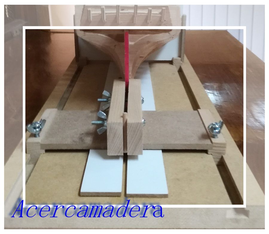

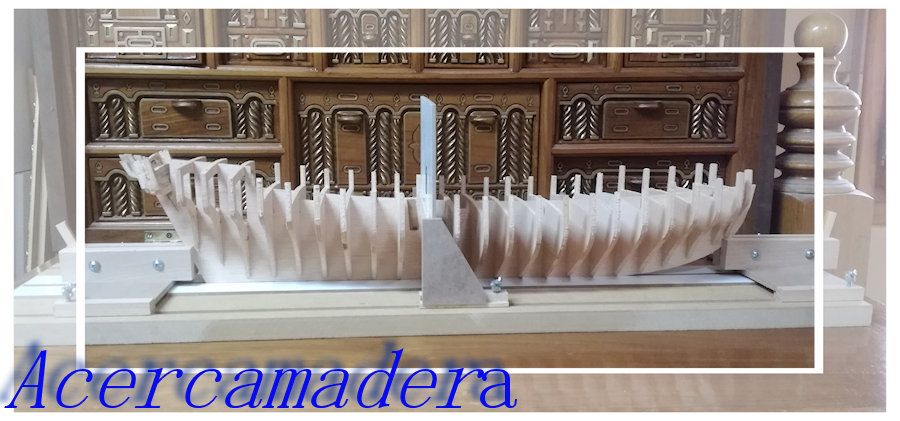

Con ellas podrá hacer firme el conjunto debidamente encolado de Quilla, Roda y Codaste, tras lo cual podrá colocar las cuadernas ensambladas previamente, en la quilla, con comodidad pero con una exactidud milimétrica, al mismo tiempo en completa verticalidad

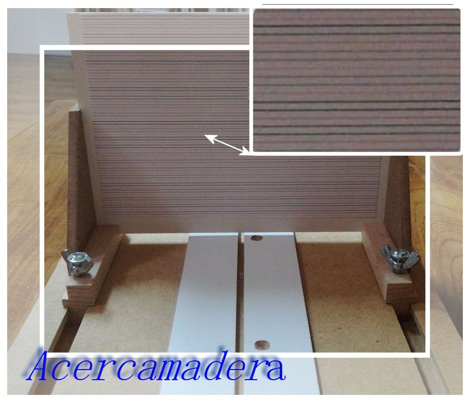

Una vez ensamblado el conjunto de cuadernas en la quilla, se puede retirar el panel del nivel, o bien para repasar alguna cuaderna anterior de la que se tenga duda de su colocación, o para seguir con el ensamblado del interior del modelo, empezando por la sobre quilla  que ha de dar a las piezas estabilidad, continuado al criterio del armador
Si quiere asegurarse de que no caigan hacia las bandas las cuadernas, mientras son ensambladas a la quilla, puede colocar unos listoncillos del grosor de las claras marcado en su plano, sujetos a la altura superior de las cuadernas, creando un conjunto muy estable y cuando forre con las cintas solo tendrá que retirarlos listoncillos tutores
pica vertical 02 alzado 03 frente

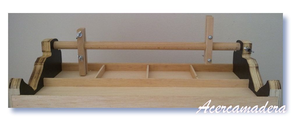

Finalmente recordarles que en nuestra tienda Online también tienen a su disposición la Grada universal modelismo naval
Con la que una vez terminada la labor del Picadero, puede continuar la labor en su modelo con la Grada; forrado del casco, sujetar invertido el casco, cubiertas, armado de cañones, palos y jarcias, todo ello en completa verticalidad, o en los ángulos que le resulten mas cómodos. Y que tan buena acogida ha tenido entre nuestros clientes modelistas, por su versatilidad, estabilidad y que en un solo «bloque» se puede quedar recogido el modelo y los enseres del momento en el que se esté trabajando
