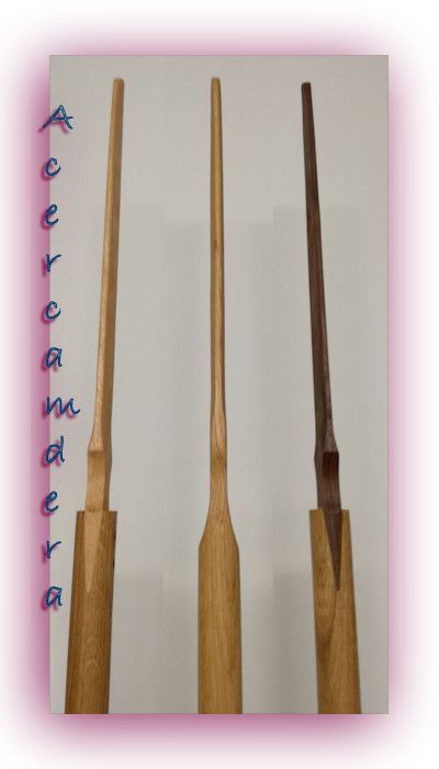

En esta ocasión la propuesta llega desde un centro de artes marciales con armas, y no es otra que el desarrollo de una Yari japonesa en madera, para el entrenamiento en dojo y práctica segura de esta diciplina, arriba explicada; estudiado el elemento a desarrollar se ha concluido con el siguiente resultado que ha tenido una muy buena acogida por parte del «Sensei» de dicho centro.

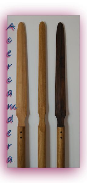

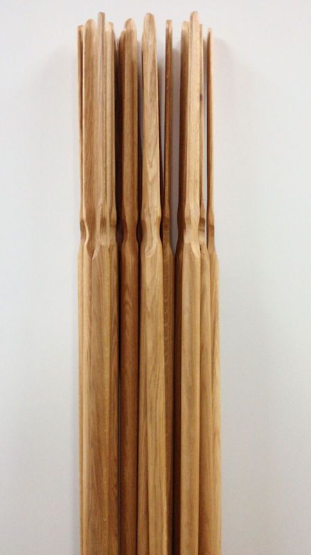

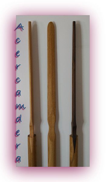

yari tres hojas posibles yari ensambles hojas  yari grosor hojas

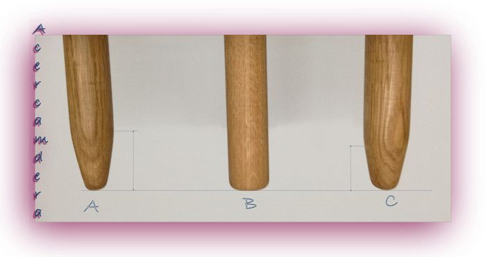

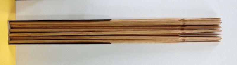

 yari hojas  yari roble vs haya  yari pies del asta

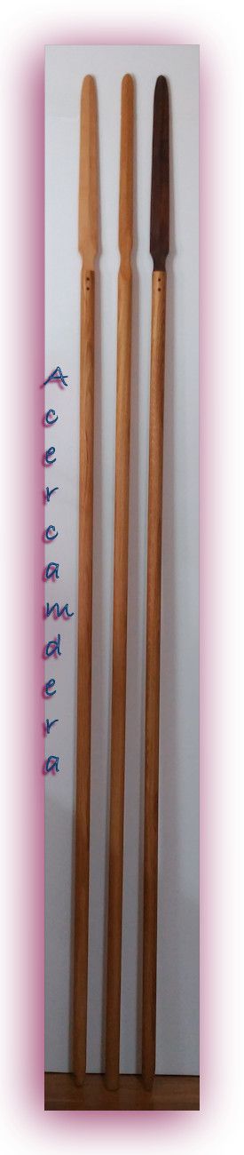

Las dimensiones y características son:

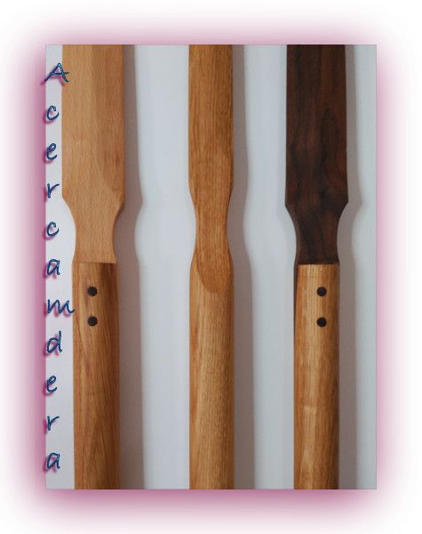

  • Un asta de un diámetro de 30 mm. y longitud incluida la hoja entera de 210 centímetros

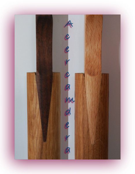

  • Una hoja de 40 centímetros de larga, en la variante de una sola pieza
  • Una hoja de 40 centímetros de larga y una inserción en asta de 50 milímetros para un perfecto acoplamiento, en la versión de dos piezas: hoja y asta
  • Cada Yari pesa sobre los 900 gramos
  • Las astas están fabricadas en Roble rojo americano de gran calidad, así como la hoja del modelo pieza única
  • Las hojas de los modelos «master» son en Haya europea o en Nogal americano según se desee
  • Los pies posibles son a petición, siendo el modelo «B» el que se ofrece por defecto, si no se especifica nada en la nota de pedido
