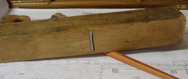

Especie muy común en Península, llamada también habitualmente encina, su multiplicación es extremadamente fácil mediante sus frutos que como todos sabéis, son las bellotas. Su madera convenientemente seleccionada y seca es extremadamente bella y puedo aseguraros que su pulimento es digno de resaltar.
De gran homogeneidad, grano fino, compacta e imputrescible, se ha empleado tradicionalmente para herramientas de carpintero (la foto del artículo corresponde a mi garlopa, la cual herede de mi padre, y que por cierto, puedo dar fe que sigue en perfecto estado de funcionamiento), mangos, cojines, ruedas de carro y todo tipo de piezas que requieran gran resistencia. Esta especie esta tan extremadamente enraizada en nuestro clima, que incluso en alguna ocasión la ha propuesto como árbol nacional.
Si os gustan los submarinos tengo entendido que el Ictíneo se construyo casi en toda su totalidad con esta madera, por lo que supongo que si Monturiol se decidió por esta especie entre las disponibles en los bosques peninsulares, es evidentemente que para las obras vivas, tiene muy pocas rivales.
La mecanización es complicada, debido fundamentalmente a su dureza, por lo que nuestros útiles se desafilaran con rapidez, tendremos que tener especial determinación al serrar, clavar, atornillar y encolar, pero a pesar de todo es una especie que merece la pena acopiar y seleccionar para muchas partes de nuestros modelos.
