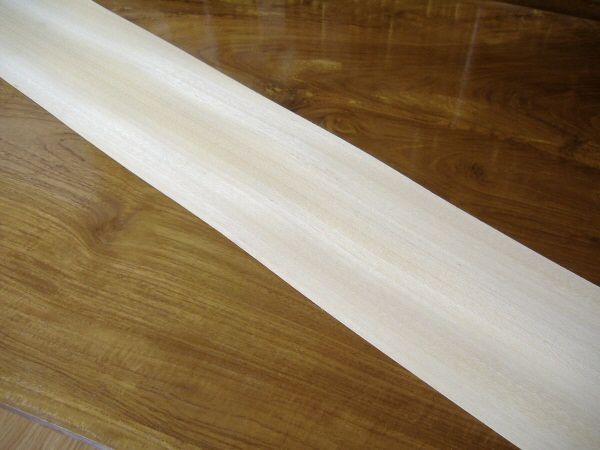

Limoncillo
limoncillo
De color amarillo claro, es una madera que tradicionalmente se ha empleado en España.
De procedencia Filipina y de las Canarias, es una madera que tiene gran resistencia a pudrirse.
El corte, clavado y encolado no ofrecen especiales problemas, es de destacar su buen comportamiento al labrado y pulimento.
Su buen desenrollo en torno para la fabricación de chapas hace que también sea ideal para multitud de procesos de modelismo que precisen de una chapa de calidad con un color muy característico.
