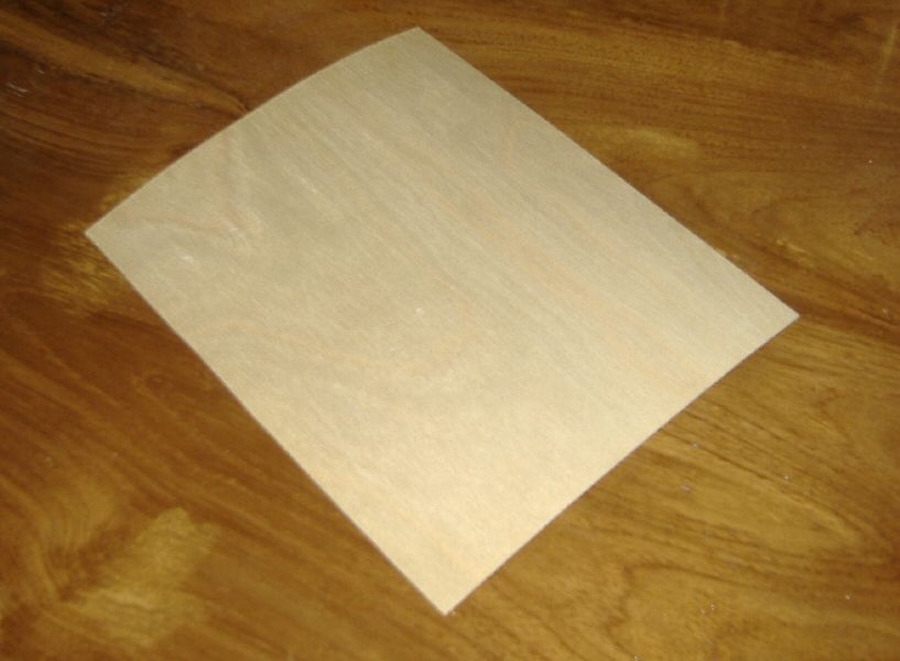

A pesar de que tradicionalmente esta especie no ha sido apreciada para casi ningún trabajo de importancia, hay que decir que esta tendencia está cambiando, y esto es por que aunque tiene unas propiedades mecánicas escasas, tiene una buen comportamiento estructural y es bastante homogénea, cualidades que sin duda la hacen perfecta para combinarla con otras maderas en la construcción de nuestros modelos navegables, y modelos de arsenal, que no sean de enramada pura.
Otra baza importante a su favor es su fácil mecanización y poco peso, en la actualidad la tendencia es emplearla para mejorar y complementar comportamientos de madera laminada y tableros contrachapados, estos últimos incluso se clonan consiguiendo una excepcional estabilidad ya que se tiene como referencia a un solo individuo.
