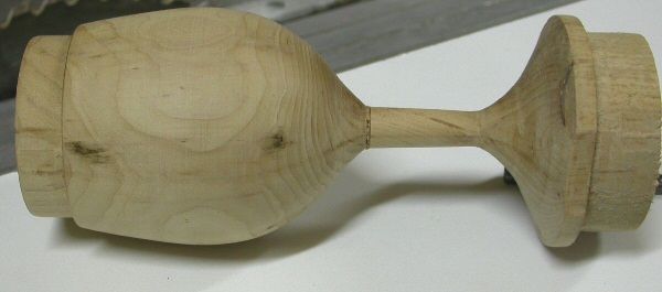

espino Densa, homogénea, muy dura u apropiada para pulir es una madera adecuada para multitud de piezas para nuestros modelos, existen multitud de tipos de espino repartidos por todo el planeta, cosa que se repite en casi todas las especies de árboles que hemos abordado hasta el momento. Como no es una especie especialmente comercial, para conseguirla tendremos que ingeniárnoslas, generalmente buscándola en lugares de su crecimiento. Para reconocer la especie europea a continuación doy una serie de indicaciones: Tiene pocas espinas, la altura varía entre 4-5-6 m. las flores se muestran a mediados de la primavera
Por su rigidez y tenacidad tradicionalmente se empleaba para piezas de zapatas de frenos, cojinetes, engranajes, etc… Aun y todo así la mecanización no es excesivamente complicada, aun teniendo en cuenta que el desafilado de los útiles es normal, el aserrado y clavado presentan menos problemas que el encolado
