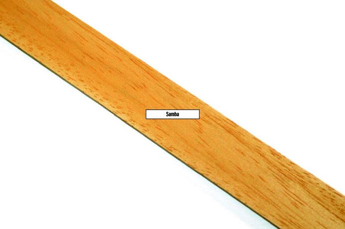

Samba
Dureza: Bastante blanda
sambaSu grano va de medio a grueso y aunque sea de naturaleza relativamente débil tiene otras cualidades que la hacen especialmente indicada para muchos de nuestros proyectos en que el peso por ejemplo, sea una razón a tener en cuenta.
Sin duda es un buen sustituto de la balsa, ya que con una densidad similar presenta mejores aptitudes de resistencia, que la hacen perfecta para la construcción de lanchas rápidas y de competición.
No presenta especial problema ni su aserrado, atornillado, clavado ni encolado, por lo que se podría decir que es una de las especies más indicadas, para partes de nuestros modelos que no necesiten una especial resistencia al desgaste o a la defensa de este.
